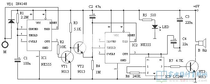

这里介绍的门锁报警器具有时间识别功能,主人开门是正常开门,一般30s内可完成开门动作,因此它不会报警,陌生人试着开门或小偷撬门不是正常开门,通常费时较长,一旦时间超过30s,它就会发出报警声,具有较大的实用价值。
一、电路原理
时基电路IC1与R1、C1组成暂态时间T=4min左右的单稳态触发器,平时IC1处于稳态,其③脚输出低电平,VT1截止,VT2导通,电容C2被VT2短接不能充电,时基电路IC2的阈值端⑥脚为高电平,③脚输出低电平,报警声集成电路IC3无供电不工作,扬声器B无声。
M是触摸电极片,与金属门锁相连。当有人开锁时,人体感应的杂波的负半周加至IC1的触发端②脚,使IC1进入暂态,③脚输出高电平,此时三极管VT1导通,VT2截止,电源可通过R4对C2充电,随着充电时间的延长,IC2的②脚电位不断下降,约经30s,IC2翻转,其③脚输出高电平,使IC3得电工作报警。如果开门时间在30s以内,则IC2的③脚为低电平,电路不会报警。报警声响持续时间由IC1的暂态时间T1决定,T1=1.1R1×C1=4min,4min后,IC1的③脚输出低电平,VT1截止,VT2导通,IC3失电,报警声停止。如果再次触碰门锁超过30s,电路又能重新报警。
二、元器件清单
R1 电阻 2.2MC3 电解电容 220u
R2 电阻 10K
C4 电解电容 22u
R3 电阻 5.1K
VD1 开关二极管 IN4148
R4 电阻 1M
LED 发光二极管
R5 电阻 510Ω
VT1-VT3 晶体三极管 9013
R6 电阻 240K
IC1、2 时基电路 NE555
R7 电阻 4.7K
IC3 报警音响集成电路 LC246
C1 电解电容 100u
B 扬声器 8Ω
C2 电解电容 47u
M 触摸片 自制
电源可用电池组(四节干电池串联)供电,但切不可用电容降压的电源电路供电,以免触电。
