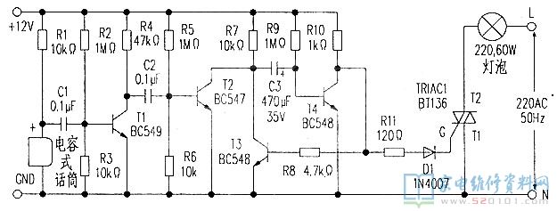

设计这种提醒电路的灵感源自家里养的宠物狗,当它觉察到有移动的阴影时开始连续狂吠。狗在低光线的夜间具有自适应提高其视觉灵敏度的能力,特别是移动物体。如果移动的阴影是夜间盗贼,正好用来制作一台利用狗叫的防盗提醒器。
电容式话筒安装在狗舍里,用来检测狗叫声并产生交流信号。此交流信号通过隔直电容C1送至晶体管T1的基极。T1和T2将声音信号放大后.在T2集电极送出电流脉冲。
此触发脉冲加至T3集电极.并经耦合电容C3送至T4,使T4截止。T4的集电极高电位经R8使T3正偏导通。T3导通后C3开始放电,使T4继续保持截止。T4的截止状态一直保持到C3充电充足到使T4能导电为止。
T4导通后,其集电极电压变低.使T3进入截止状态。R9和C3均是定时元件.C3充电充满后,其放电时间约为2分钟。
因此,当话筒前有狗叫声发生时,双向可控硅BT136导通,并使灯泡发光约2分钟。这足以提醒房主警觉。
