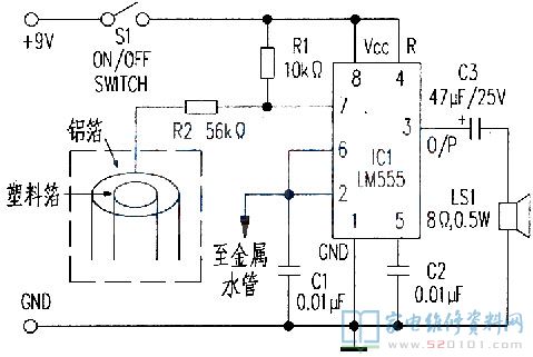

本电路可以在自来水停水的情况下,及时提醒你供水恢复,电路的核心部件是一只自制的自来水检测器,你可以用两块箔片:一块是铝箔,另一块是塑料箔片,将它们放在一起卷成圆筒形,大小以能放进自来水龙头为宜。将一根导线的一端连接检测器圆筒的铝箔。另一端连接电阻R2,,为完成检测环路,需再用一根导线将IC1的②、⑥脚和水龙头或自来水管连接在一起。
