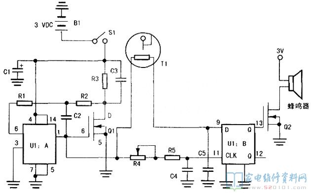

过热报警器的核心部分是下图所示的热敏电阻T1。热敏电阻是一种对温度敏感的电阻.其阻值随着温度的下降而上升。该热敏电阻在150℃时呈现约17.89kΩ的电阻,在77℃时呈现。100kΩ的电阻。
上图中,电路的U1.A和U1.B的型号为CD4013B。CDCD4013B是CMOS双D触发器。U1:A与外围器件构成了一个单稳态的多频振荡器,它能够在U1:A的引脚1处产生一组周期的5s的脉冲输出。振荡器的频率取决于R1和C2的取值。振荡器通过场效应管Q1脉冲传到U1:R。注意到当热敏电阻上温度较低时,振荡器产生的脉;中滞后于时钟边沿,而当热敏电阻T1外温度较高时。振荡器产生的脉冲就会超前时钟脉冲的边沿,这使得U1:B的输出会产生一个变化,当温度发生变化并且达到设定的初始电压值时,在U1:B的Q端输出信号驱动ZVNI-110A型场效应管Q20.该电路由3V、120rnA/h的锂电池供电,在电路正常工作的情况下它可以连续使用较长的时间。
电路使用的电阻都是0.25W,精度类型为5%。
除了C1为电解电容,其他的都是聚乙烯电容。建议在安装CDCD4013B的时候使用集成电路插座,以防以后元器件有损坏时可以方便更换。在安装芯片的时候注意引脚的次序,除了热敏电阻T1外,所有的元器件都焊接在电路板上。其他器件清单见下表。

二、制作注意事项
在搭建完电路板之后,一定要检查电路板是否有虚焊,焊盘问是否短路。过热报警器安装在一个铝底盘的盒子里。开关电位器R4及蜂鸣器安装在盒上部的前方。电路板安装在支架上,并与3V的锂电池座一起安放在铝盒的底部。
如果需要的话,只要改变热敏电阻的报警点,过热报警器就可以用于更高或者更低温度的报警。当选用不同的热敏电阻时,要校准报警器。以保证能达到设计的报警点。
接下来要准备一根屏蔽线,屏蔽线的一端连接控制时序的导线,另一端连接热敏电阻。根据用途,可以把热敏电阻包装在一支废旧的金属钢笔中。用一根屏蔽线从钢笔的一头穿出。热敏电阻的导线一般是直径很小的导线,所以把屏蔽线焊到热敏电阻的时候必须小心。在热敏电阻与屏蔽线的连接处要套上热缩管。
一旦完成了热敏电阻的封装。就可以测试和校准该过热报警器了。把热敏电阻连接到底盘盒封装的接线条上。确定开关S1是关闭的,然后把3V的锂电池装入。现在要准备校准过热报警器了。
为了测试电路,需要把热敏电阻加热到150~C来使得蜂呜器发出响声,一种办法就是把一个校准过的普通温度计与封装后的热敏电阻放在一起。然后把这个组合体放在煤气炉或者电炉旁边,大概离炉子1cm远.打开火炉。
一旦这个组合体达到了150~C,蜂鸣器就会发出响声,那么就说明过热报警器已经校准好。如果愿意的话可以根据不同的用途和在不同的温度点进行实验。
