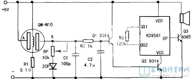

下图是家用有毒气体报警器的电路图,其中QM—N10是气敏电阻传感器,它是N型半导体元件。用作探测头。它是一种新型号的低功耗、高灵敏度的气敏元件,其内部有—个加热丝和一对探测电极。
一、电路原理
当有毒气体的浓度下降并到达一定值时,C2周玉阶通过R2、RP和二极管放电,Q1基极电位开始下降。最后Q1、Q2重新回到截止状态,报警电路停止工作。
在上述电路中,调节RP可调节报警的灵敏度,Q3主要是放大报警声音信号,从而驱动喇叭发出报警音;改变R3的值可改变KD9561内部的振荡频率。从而改变报警声音的单调。如果将QM—N10换成光敏元件或湿敏元件等,其它元件及参数几乎不用改变,可直接改装成光控报警电路和下雨报警电路等,利用该电路,本人指导学生制作的了如防盗手机套、电子防盗钱包等科技创新作品在区、市级科技创新大赛中均有获奖。
二、元器件选择和制作要点
气敏头如果找不到QM—N10,采用市售的HQ一2也可。RP采用阻值为普通10kQ的电位器,报警发声元件既可采用小型扬声器,也可采用蜂鸣器,其它元器件无特殊要求.由于电路简单。全部可直接焊接在万能电路板上。
以上电路经反复实验和修改最后完善而成.对元件本身没有任何特殊要求。只要按电路安装好各元件,几乎不作何调试,就能正常工作,适用于电子爱好者业余制作和电子专业学生实习使用。
