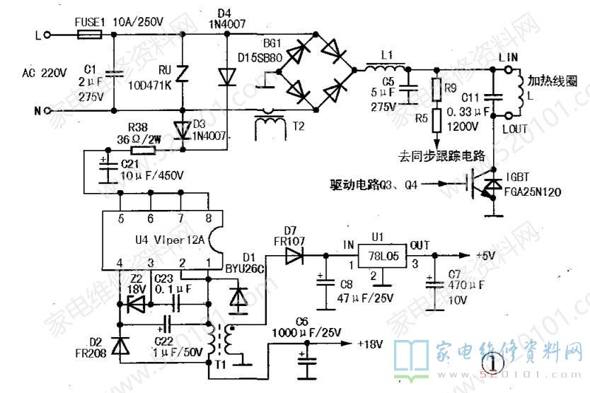

  • 皇冠CS-180电磁炉开机无任何反应的故障维修
    接修一台皇冠CS-180电磁炉,按下开/关键,电磁炉无任何反应。根据故障现象分析,该故障多发生在弱电电路相关元件损坏。弱电电路如图1下半部分所示,该电路由开关电源专用集成块U4(VIPer12A)及其外围元件组成。拆开面盖,测量电源板...

  • 皇冠CS-180电磁炉加热过程中啪一声焦糊味的故障维修
    一台皇冠CS-180电磁炉烹调中途,电磁炉突然发现“啪”一声,随即不加热,闻到很深的焦烤异味。故障现象说明电磁炉出现严重的短路故障,一般是强电电路中的相关元件短路。强电电路如图1,上半部分所示。拆开面盖,发现保险管F...

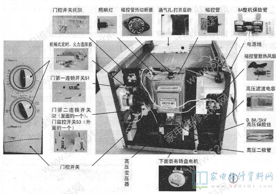

  • 格兰仕WP700微波炉的内部结构与故障维修
    格兰仕WP700微波炉内部结构及主要元器件如图1所示,其电路图如图2所示。电控系统通过高压变压器和高压整流器将AC220V电压转换成4000V左右的直流电压,送到磁控管,由磁控管产生2450MHz的超短电磁波,通过波导管传入炉腔...
