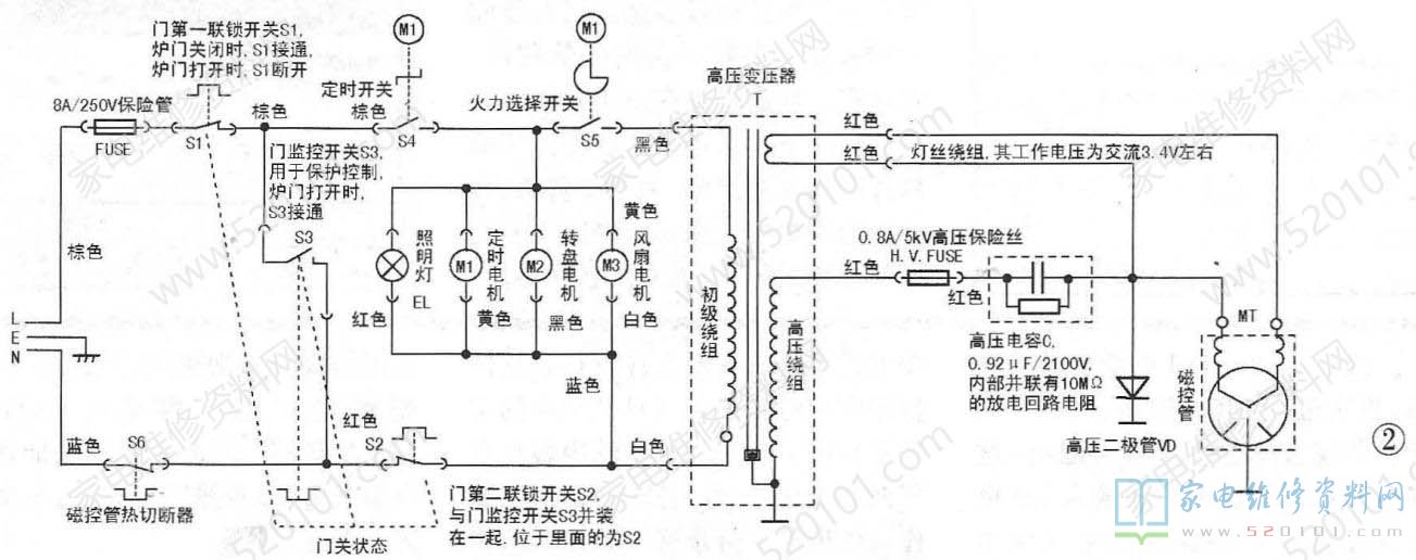

格兰仕WP700微波炉内部结构及主要元器件如图1所示,其电路图如图2所示。电控系统通过高压变压器和高压整流器将AC220V电压转换成4000V左右的直流电压,送到磁控管,由磁控管产生2450MHz的超短电磁波,通过波导管传入炉腔里。由于炉腔是金属制成的,微波不能穿过,经反射、传导后被食物吸收,引起食物内的极性分子(如水、脂肪、蛋白质、糖等)以每秒24.5亿次的频率高速振动。振动所引起的摩擦使食物内部产生高热,将食物烹熟,从而完成加热过程。
提示:转盘电机损坏很有可能是因盘内食品太多或转盘被卡住,致使电机无法转动线圈发热而短路。另外,烧整机保险管的故障也有可能是由门监控开关S3异常引起。S3应在炉门关闭时断开,炉门打开时接通(此时S1,S2必须断开)。
故障现象2:照明、风扇和转盘均正常,但不能加热。分析检修:该故障现象说明整机的供电系统基本正常,问题出在S5以后的电路中。经查,高压变压器、高压二极管、高压电容器及高压保险管均正常,当检查磁控管时,发现灯丝两端电阻值为∞,可见磁控管已损坏,换新后故障排除。
提示:在微波炉中,磁控管的损坏率比较高。磁控管好坏测量方法如下:关机后,先让高压电容放电,再拔下磁控管灯丝的两个插头,用万用表RX1挡测量灯丝的阻值,正常值应小于1Ω;用RX10k挡测任一灯丝引脚对地(金属机壳)阻值,都应是∞,否则表明巳损坏。
