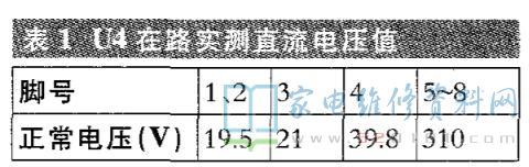

弱电电路工作原理是:U4的①、②脚为接地端,③脚为电压采样端,④脚为电源端,⑤~⑧脚为内部MOSFET的D极引出端(兼散热端)。接通电源,220V市电经D3、D4整流R38限流(兼具保险作用),C21滤波后加至U4⑤~⑧脚,U4内部电路进入开关状态,产生高频脉冲电流,通过脉冲变压器T1初级绕组产生一组电压,经C6滤波后产生+18V电压,供风扇电机使用。同时,通过T1耦合作用,次级感应高频电压,经D7、C8整流滤波后,由三端稳压集成U1(78L05)、稳压,输出+5V电压,作为单片机U3(HT46R22)及其他控制、保护电路的工作电源。U在路实测直流电压见表1。
由于测得+18V电压正常,这就排除U4、D1 Z2、C23、C22、D2、T1损坏的可能性。由于+5V电压不正常(0V),说明该支路高频整流电路或三端稳压电路相关元件损坏。测得u1①脚电压为0V,正常时为8V左右,再测得T1次级电压约为交流8V,正常。
