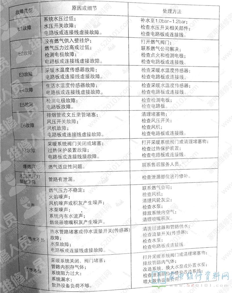

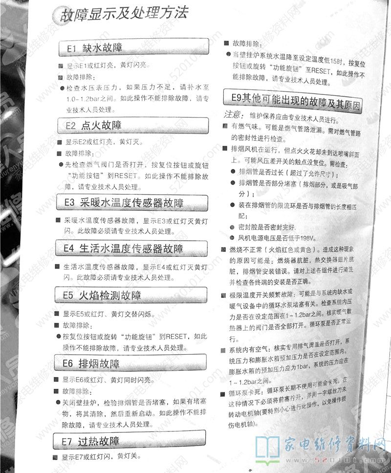

DYNASTY戴纳斯帝燃气壁挂炉故障代码
