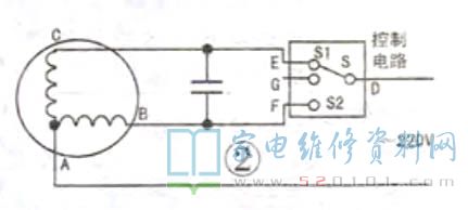

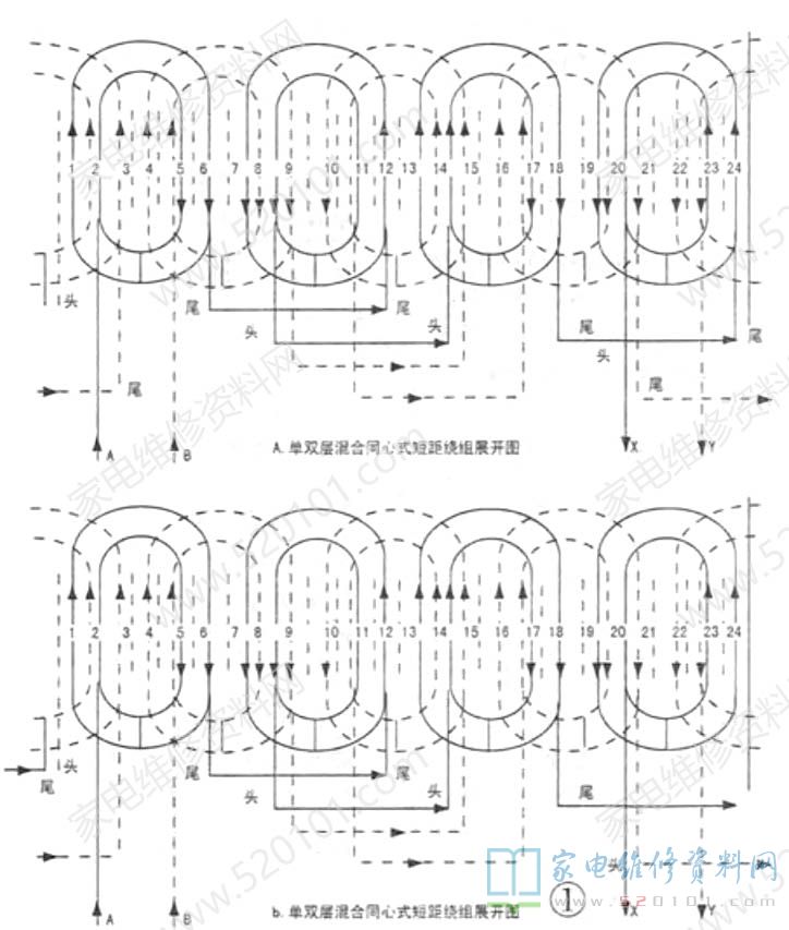

• 波轮式全自动洗衣机电动机结构和工作原理
    洗衣机电动机因工作环境比较恶劣,通常使用开启式结构的电动机,以便于散热和排出水汽。它主要由定子、转子、轴、风扇和端盖组成。由于洗衣机波轮在正、反运转时,要求工作状态完全相同,因此,通常把电动机的初级次级绕组的线圈匝数线径设计得完...

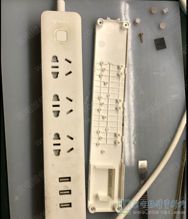

  • 公牛智能插座GN-B303U不开机的故障维修
    手上这个GN-B303U插座还差7天正好满两年,昨晚断电后今天就再也开不了机了,拆开插座目测电阻R2已经烧焦,直接焊下来用万用表测量已经开路,色环已经看不清了不知道具体阻值多大,正好当时购买了两个一样的,拆开另一个查看R2色环得知阻值是47欧...
    征峰电子   2023-08-23

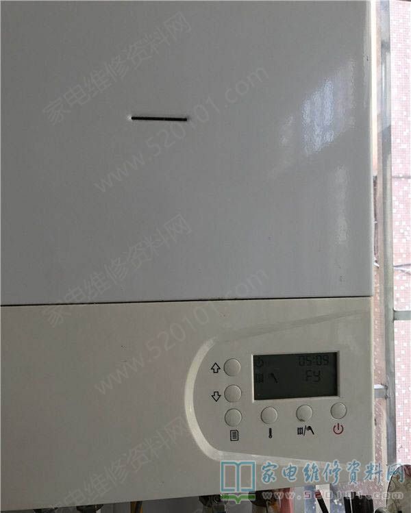

  • 迈斯特燃气壁挂炉不点火显示FY故障代码的维修
    上门维修一台迈斯特壁挂炉,故障现象是显示FY故障代码不点火,拆机检查风压开关阻值扁大,更换一只新开关后机器恢复正常。 ...

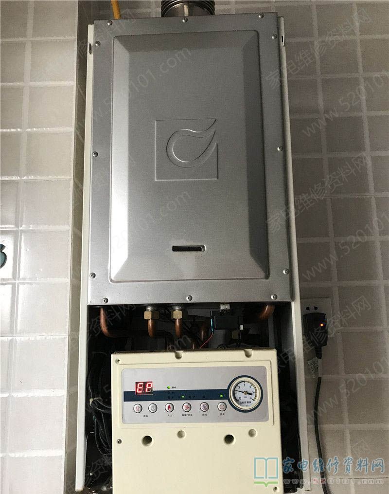

  • 创尔特燃气壁挂炉显示EP故障代码不打火故障维修
    接修一用户电话,说他家壁挂炉不工作,问显示什么代码答不知道,上门通电开机过一会显示EP,首先咱都知道创尔特壁挂炉EP是不循环或者管道堵塞故障,检查采暖进出管阀门都在打开状态,由此可以断定是水泵故障导致水不循环所以报的EP,拆开主控制器测得水泵...
    征峰电子   2023-08-23

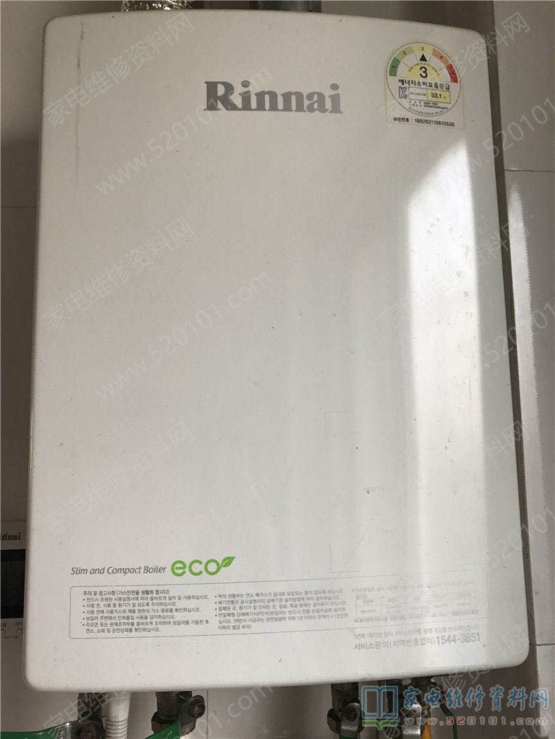

  • 林内R330-16KF燃气壁挂炉不点火的故障维修
    上门维修一台林内R330-16KF燃气壁挂炉,拆开机壳查看水箱是空的,说明机器没有上水,测补水电磁阀阻值3K多正常,通电测电磁阀插头无220V~,更换主板上补水继电器后机器恢复正常。 ...

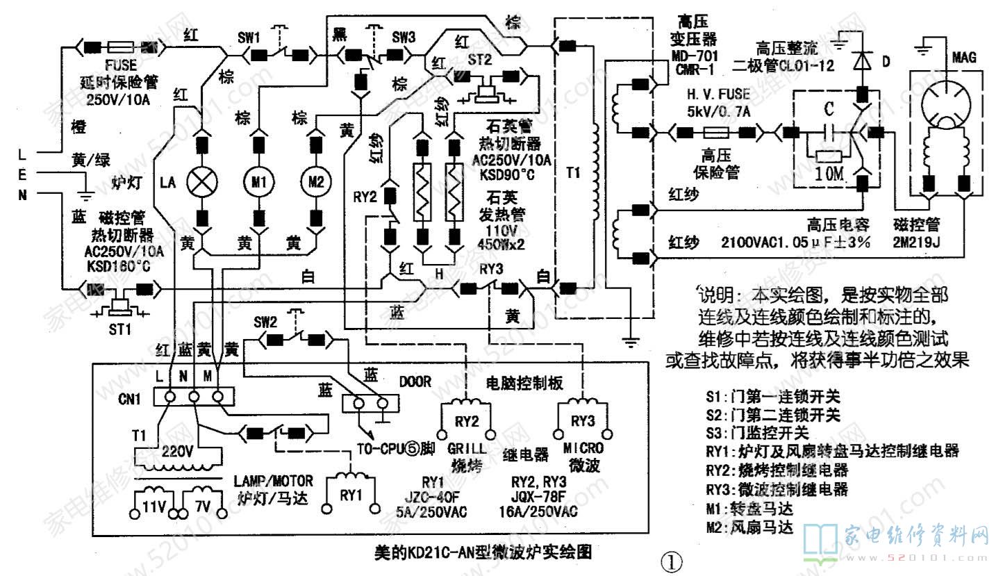

  • 美的KD21C-AN微波炉电路原理图及CPU引脚功能
    美的KD21C-AN型微波炉的实绘电路如图1所示,其CPU引脚功能说明见表1。 ...

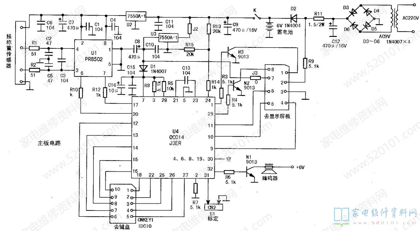

  • 天鹰牌电子地磅秤(300KG)电路原理图
    本电子地磅称为烟台新科电子衡器有限公司生产,元件位号为电路板上的标号,仅供参考。 ...
