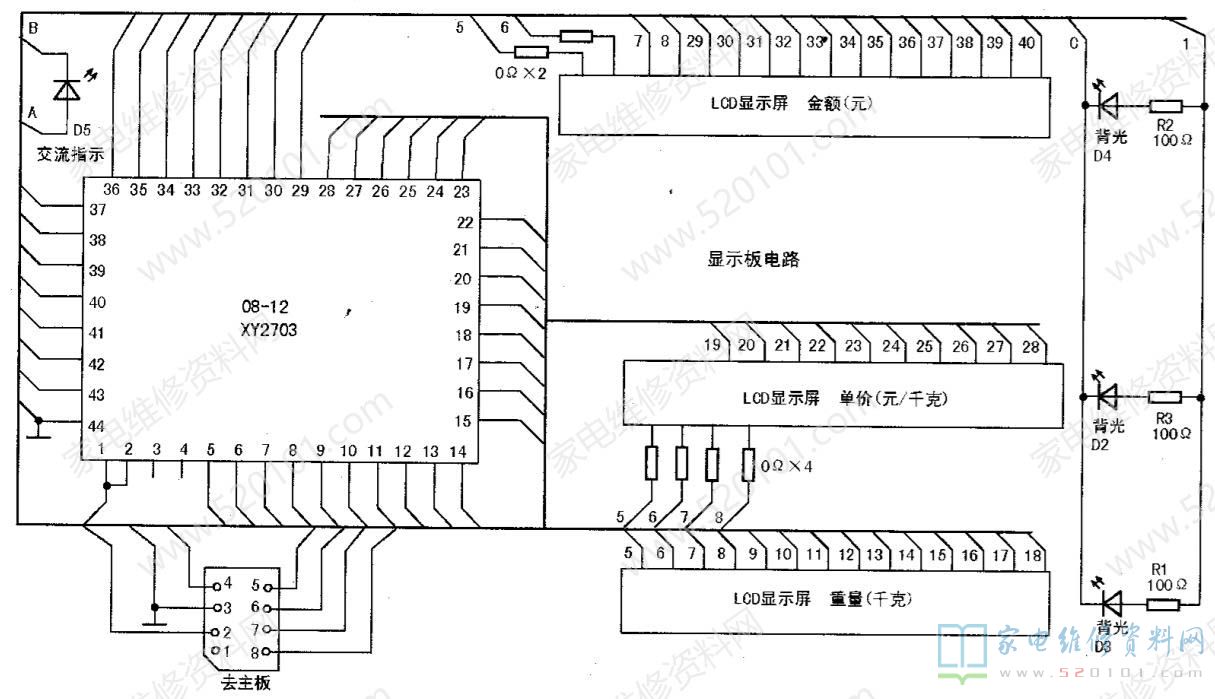

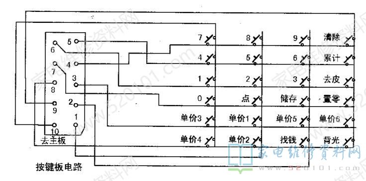

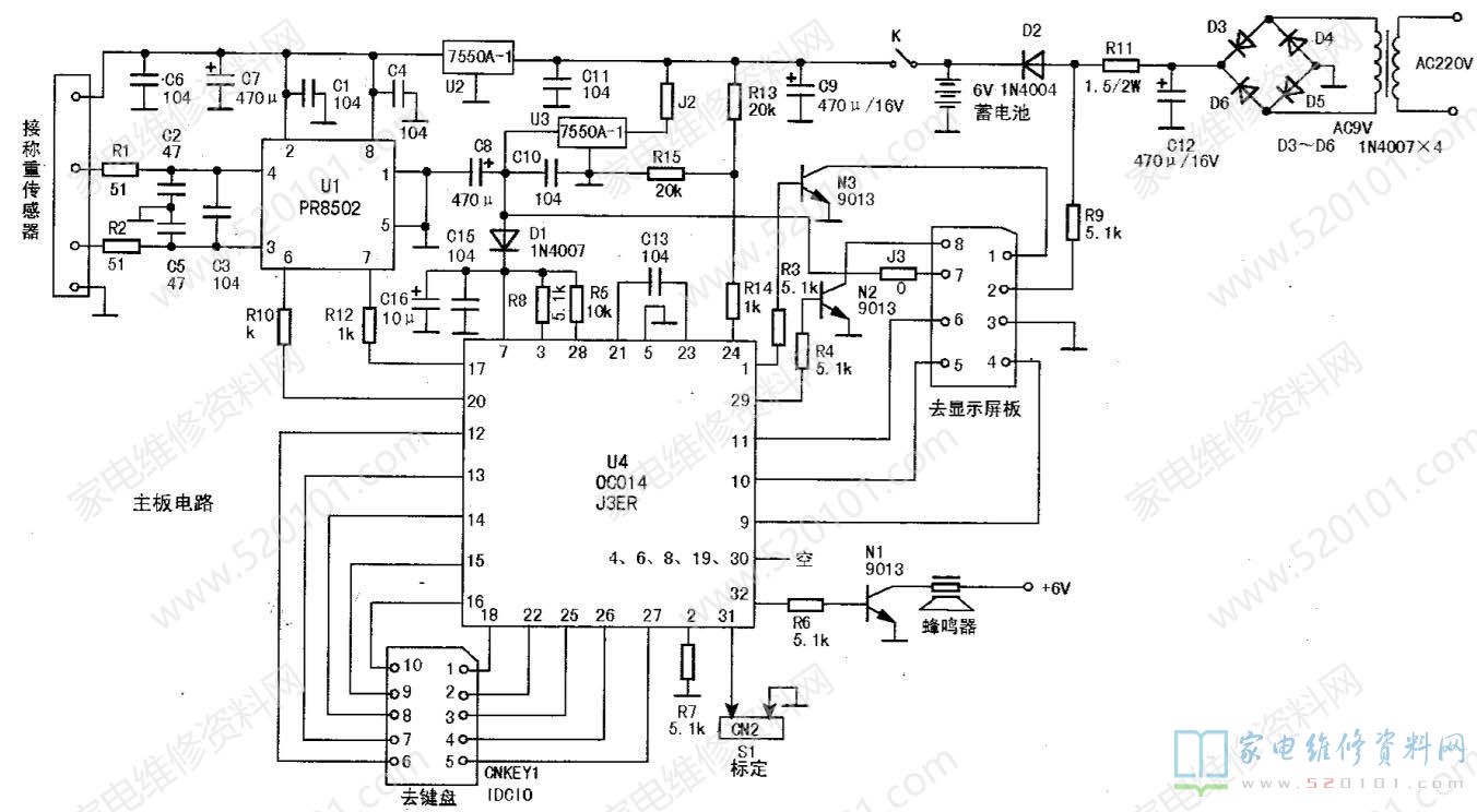

天鹰牌电子地磅秤(300KG)电路原理图
2023-08-22
作者:周保庆
1416
本电子地磅称为烟台新科电子衡器有限公司生产,元件位号为电路板上的标号,仅供参考。
