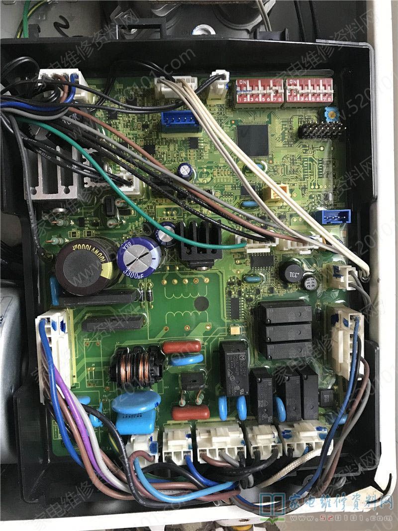

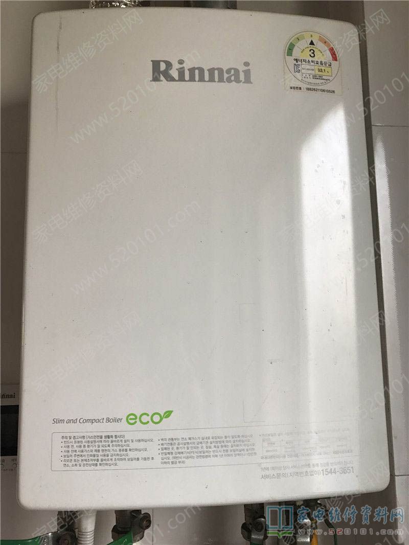

上门维修一台林内R330-16KF燃气壁挂炉,拆开机壳查看水箱是空的,说明机器没有上水,测补水电磁阀阻值3K多正常,通电测电磁阀插头无220V~,更换主板上补水继电器后机器恢复正常。
