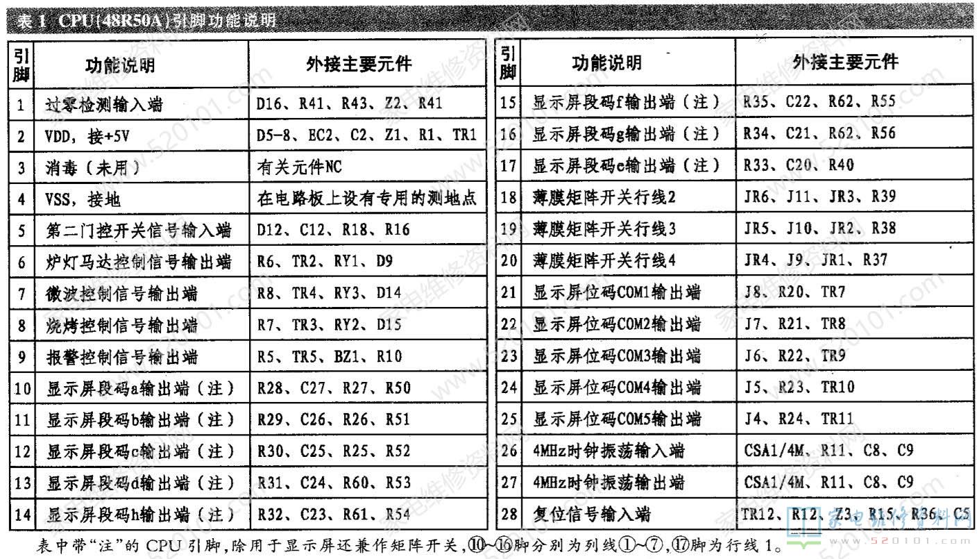

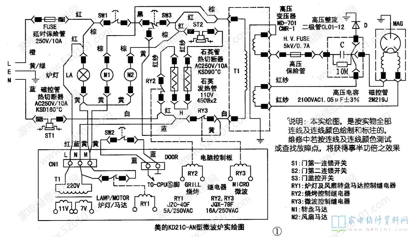

美的KD21C-AN型微波炉的实绘电路如图1所示,其CPU引脚功能说明见表1。
