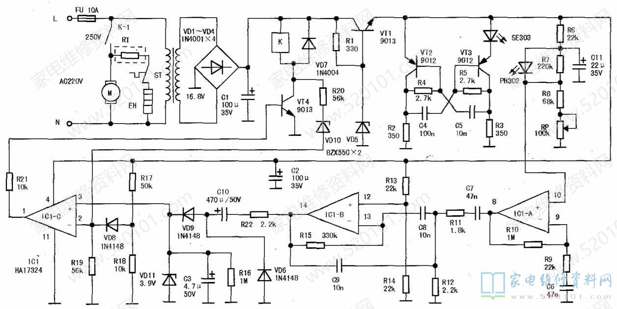

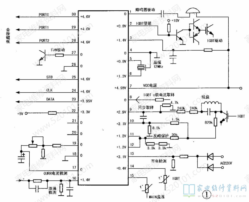

• 奔腾PC18D电磁炉开机报警不加热的故障维修
    一台奔腾PC18D电磁炉,通电开机报警但不能加热,将电磁炉拍一下又能加热,冷却后故障再现。此种现象一般是电路中的元件虚焊造成的,多发生在同步电路中,见图1。 &nbs...

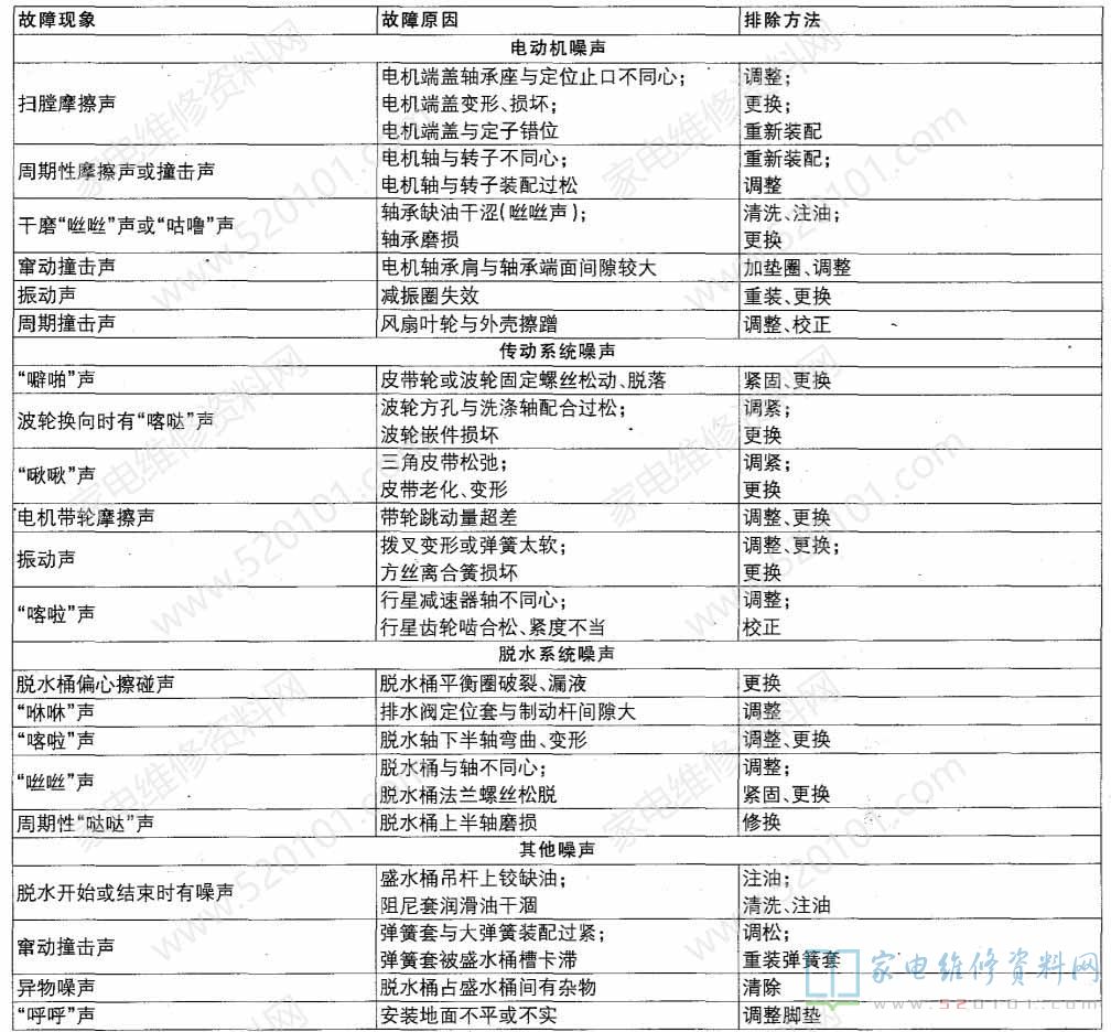

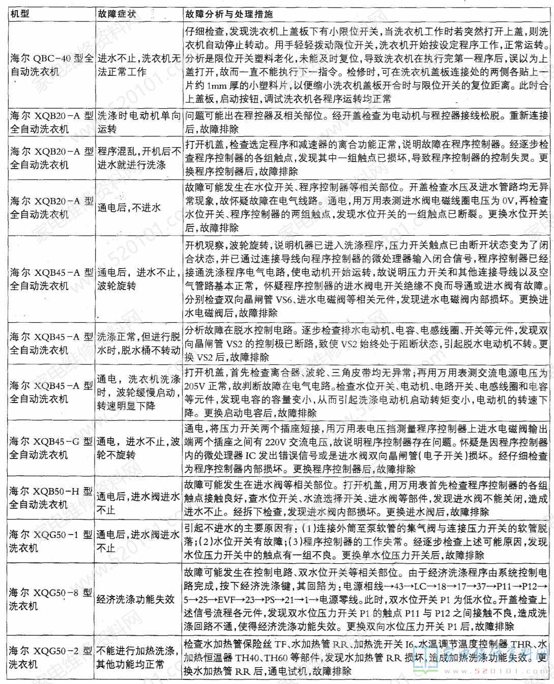

  • 全自动洗衣机噪声故障检修表
    瞿贵荣   2023-11-20

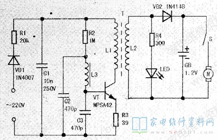

  • 飞科FS-901电动剃须刀故障维修两例
    飞科FS-90t电动剃须刀电路原理图见图1。 例1:接通电源LED 指示灯不亮,电池不充电,电机也不转。R1、VD1、C1对市电...
    瞿贵荣 张凤娥   2023-11-15

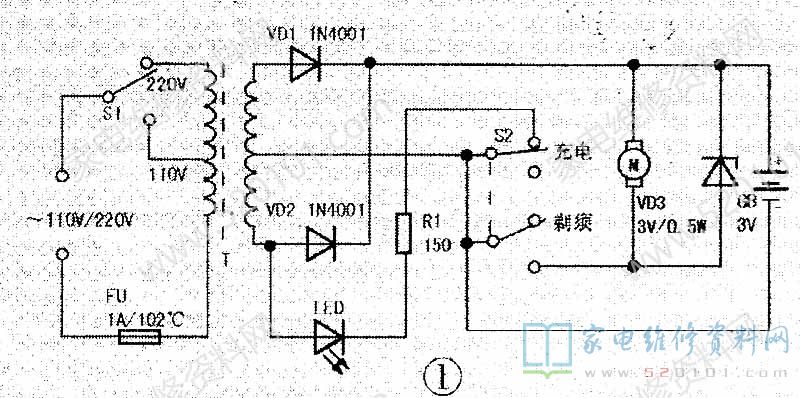

  • 上海206电动剃须刀故障维修两例
    上海206电动剃须刀电路原理图见图1。 例1:接通交流电源后LED指示灯不亮,电池充不上电,电机也不转动。该剃须刀内置一节5号1.2V/600mAh镍...
    瞿贵荣 张凤娥   2023-11-15

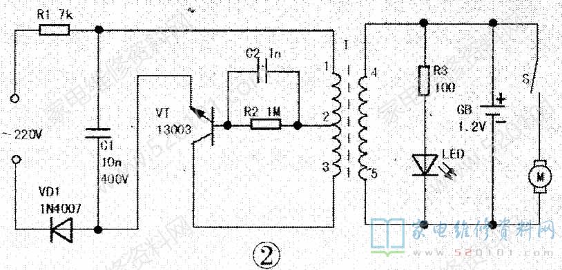

  • 帅达SD837电动剃须刀故障维修两例
    帅达SD837电动剃须刀电路原理图如下图2所示。 例1:接通交流电源,充电指示灯LED不亮。电池充不上电,电机也不转。 &nb...
    瞿贵荣 张凤娥   2023-11-15

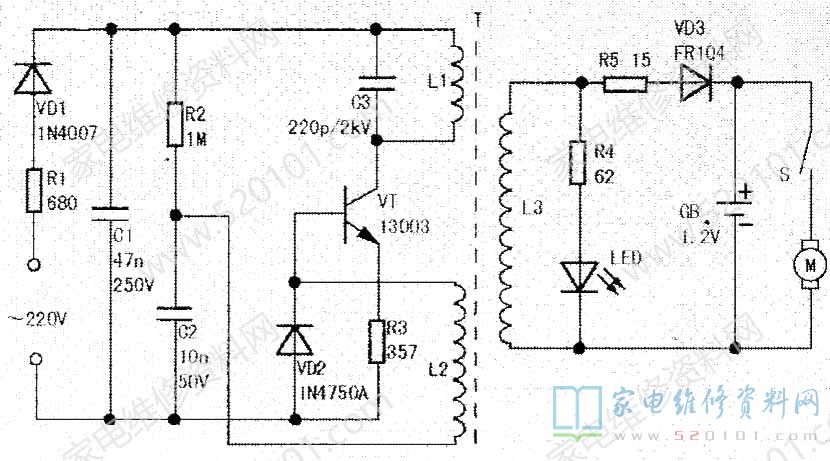

  • 飞利浦HS800A电动剃须刀故障维修两例
    飞利浦HS800A型电动剃须刀电路原理图如下图1所示。 例1:接通交流电源,电池充不上电,电机也不转(飞利浦HS805A、HS8...

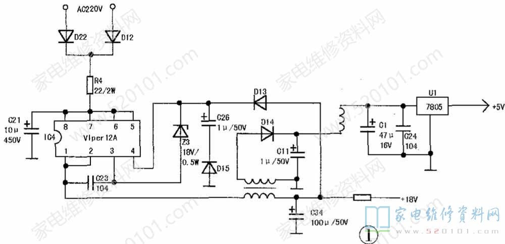

  • 华田FS-40YK遥控落地扇面板按键和遥控器都不能开机的故障维修
    接修一台华田FS-40YK型遥控落地扇,插上电源按面板按键开关或用遥控器按键均不能开机,风扇不转。检查电源连线正常。拆开机壳,观察到机内电路板上有一支功率电阻烧焦,还有一支方形塑壳电容(标识0.47uF/400VAC)崩裂,用万...

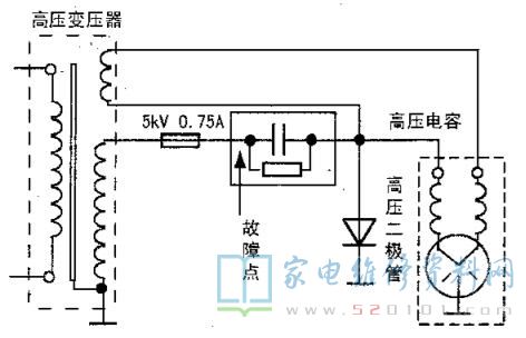

  • 格兰仕G8023CSL-2C微波光波炉屡损高压保险管的故障维修
    接修一台型号为G8023CSL-2C微电脑控制的微波光波炉,因第一次更换5kV 0.75A的高压保险管后,连续多次在微波加热时屡损高压保险丝,查所有电器元件均正常,这次又不能微波加热了(光波正常),特送我处维修。 ...

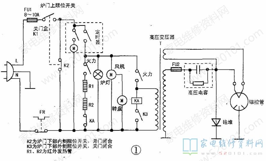

  • 对《微波炉屡烧保险管的故障维修2例》一文中的纠正和补充
    关于《微波炉屡烧保险管的故障维修2例》一文中,其中的电路图存在错误,如果对该电路图进行分析可得出以下结论: 1.图中的任意触点在任意状态均不可能导致短路故障原文...

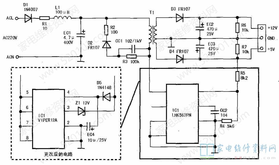

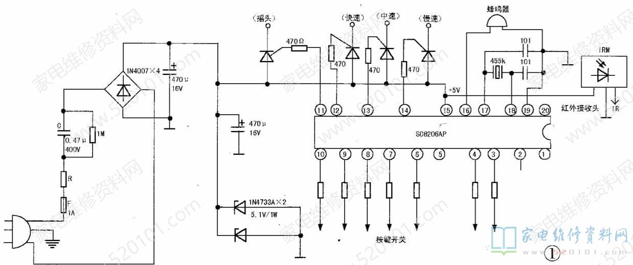

  • 艾美特FS4028DR型16英寸遥控落地扇无电源的故障维修
    一台艾美特FS4028DR型16英寸遥控落地扇,通电后无任何反应。该遥控风扇设有电脑板和电源板两块电路板。初步检查发现电源板(相关电路见图1没有+5V、+12V电源输出。仔细检查电源板,发现R1烧断开路,EC1失效无容量,...

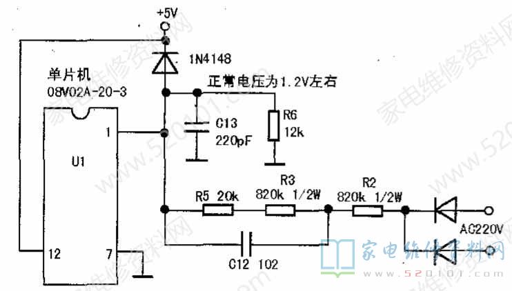

  • 荣事达20-C46电磁炉显示E2故障代码
    一台使用不到一年的荣事达20-C46型电磁炉;通电即显示E2故障代码,送来我处维修。打开机壳,发现此机居然无LM339类的比较器,仅采用一个单片兼CPU来驱动,上面贴字为08V02A-20-3,主板编号K-2012,也可谓...
