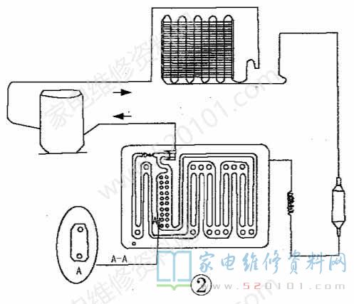

时隔不久又有用户反映酒柜无法显示设定温度,而始终显示"hH"字母。有了第一次经验,满怀信心地上门了,谁知到现场一看, 与第一次故障大不一样。 酒柜不制冷,吹胀式蒸发器上有漏点(有黄色的机油泄漏点)。漏点修补图见图2。
由于漏点明显,决定现场维修,用AB胶粘补(为确保牢固可靠,又在胶上压上了一块略带弓形的1mm厚度的铝板,两端用不锈钢螺钉紧固,见图2A-A)。第二天到用户家打压检漏,经查再无泄漏之处,接着抽空灌注,试机一小时后,压缩机停止工作,显示窗"HH"码消失,设定温度均能正常显示。那么"HH"显示码是该柜不制冷的故障码吗?

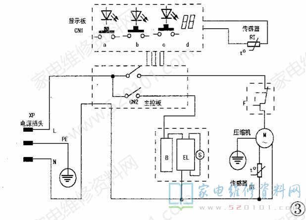

某天维修一酒柜,显示“EE"码!虽然在前面已找准了"Ll"码的原因及“HH"码的准确性,可怎么也未发现过"EE"码呀!此时的我也感到有点茫然了,是不是该冷柜到了故障高发期?上门检查发现,制冷正常,温度可调范围内均可调节设定,但操作一停下,蜂鸣器就鸣叫,照明灯以同样频率闪烁,但同时按下*强冷"和“弱冷”键时,蜂鸣器不再鸣叫(这一台虽同为酒柜,但为升级型产品,具体见图3,因此有“强冷”和“弱冷”键),但照明灯还是闪烁不停,这只能说明蜂呜器的叫声可以解除,但酒柜故障并未排除。酒柜控制并不复杂,但在现场一时半会儿找不出问题所在,维修陷入了僵局.....
经与用户协商后拉回修理部,在对传感器检测时,无意中发现接插件之一松动,经重新调整紧固后试机一天一夜,“EE”码再未出现。后经多方查证,"EE"码是传感器短路或开路时的故障码,由于接触不良,造成传感器开路的假象。
