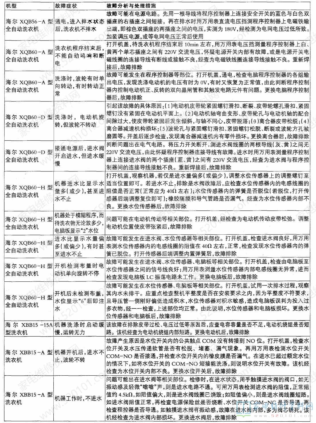

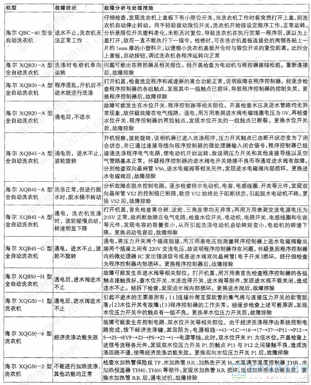

海尔全自动洗衣机故障上门速修案例汇总表
