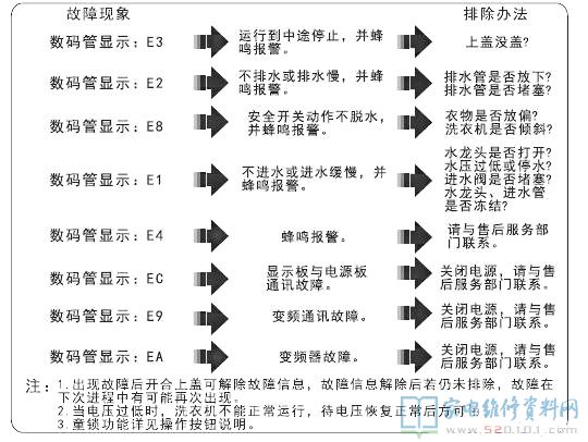

TCL XQB80-F503B波轮洗衣机故障代码
