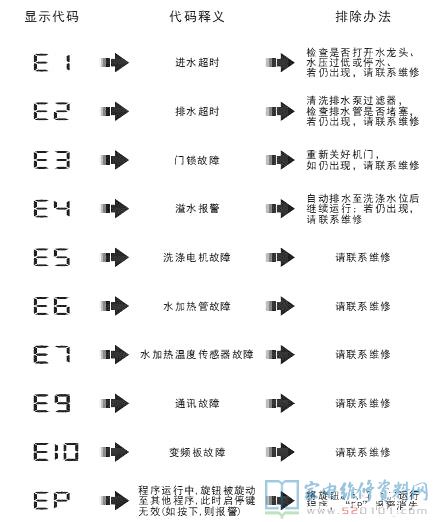

TCL XQG75-FD301HBP滚筒洗衣机故障代码
