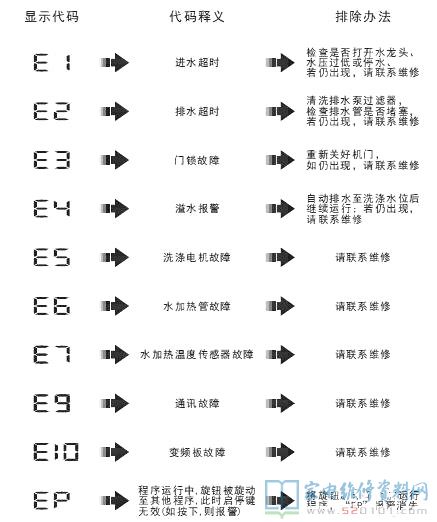

TCL XQG85-FC101BP滚筒洗衣机故障代码
2018-10-17作者:王朋整理4422评论
