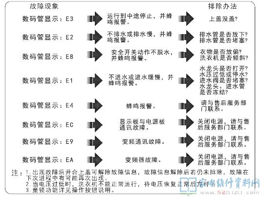

TCL XQB70-F503B波轮洗衣机故障代码
2018-10-17作者:王朋整理1784评论
