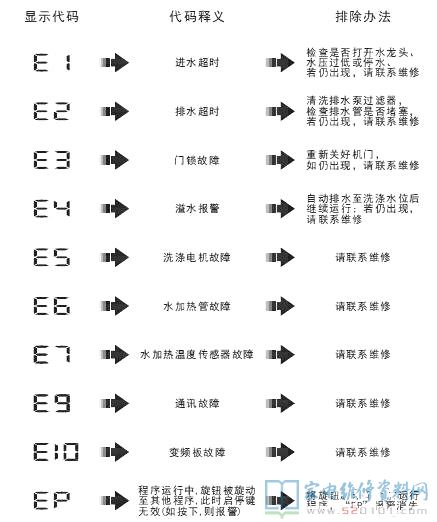

TCL XQG80-FC301P滚筒洗衣机故障代码
