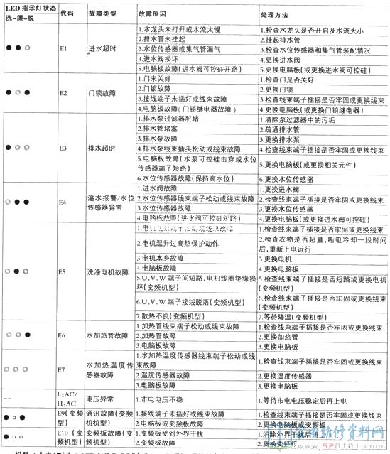

洗衣机故障代码
格兰仕滚桶洗衣机故障代码表
2018-09-02
作者:voyager整理
18015
格兰仕滚桶洗衣机出现故障时,面板上除指示过程的状态指示灯异常外,并通过“洗”、“漂”、“脱”对应的LED灯的状态来指示故障原因,具体情况见下表所示。
