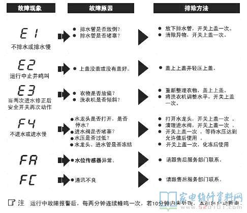

卡萨帝CBM1058W1全自动洗衣机故障代码
