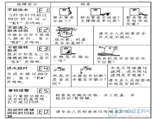

伊莱克斯ZWT6011JW全自动洗衣机故障代码
