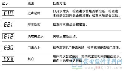

小天鹅TG80-DSN5滚筒洗衣机故障代码
