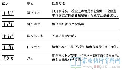

小天鹅TG80-DSN3滚筒洗衣机故障代码
