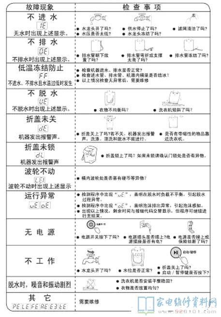

LG T80TS5PDC全自动洗衣机故障代码
