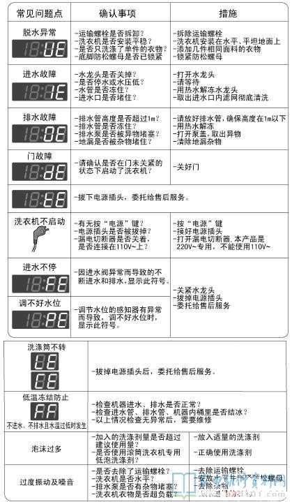

LG WD-TH255D0滚筒洗衣机故障代码
