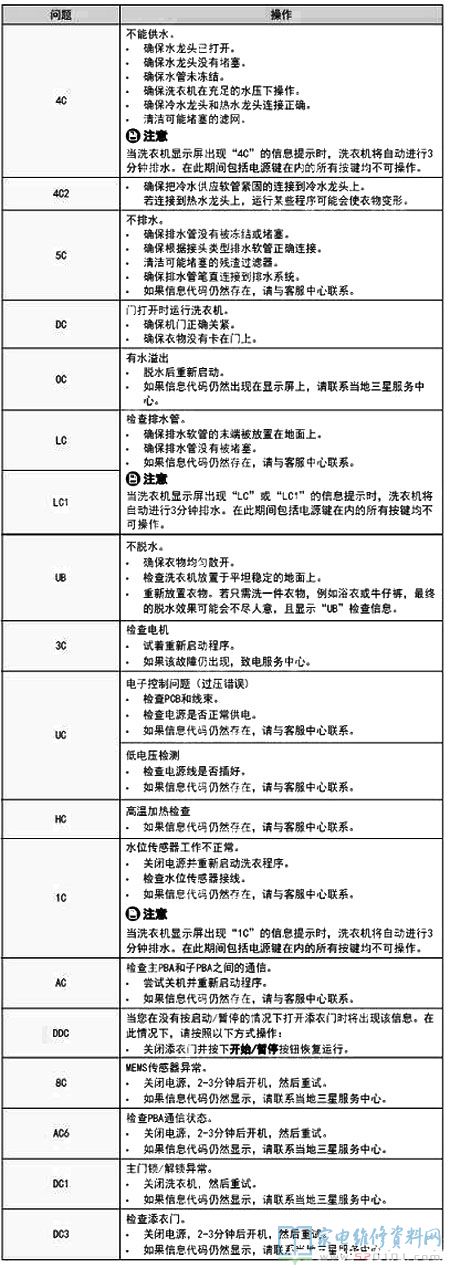

三星WW80K5210VX/SC滚筒洗衣机故障代码
2018-12-18作者:王朋整理1626评论
  • 三星WW80K5210VS/SC滚筒洗衣机故障代码
