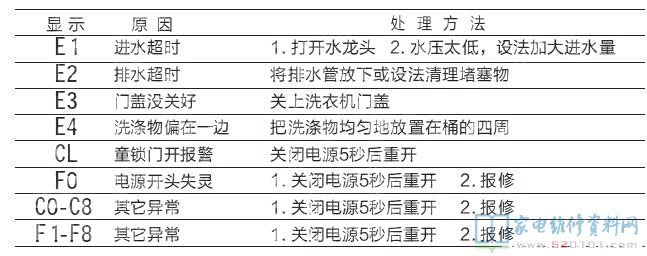

小天鹅TB80-6188DCLG全自动洗衣机故障代码
