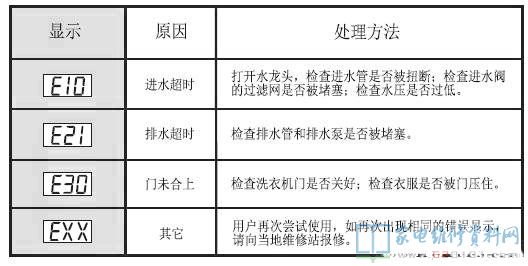

小天鹅TG90-1411DXS滚筒洗衣机故障代码
