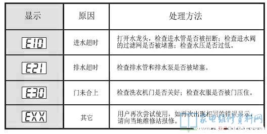

小天鹅TG90-1616WMIDG滚筒洗衣机故障代码
