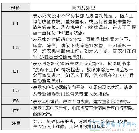

惠而浦XQB75-Y7596APC全自动洗衣机故障代码
