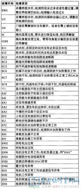

美菱XQG85-3128滚筒洗衣机故障代码
