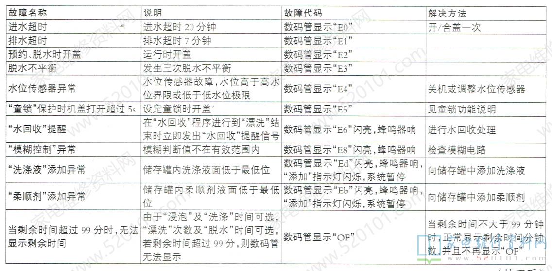

现代XQB90-818BHGA全自动洗衣机故障代码
