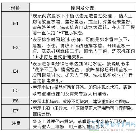

惠而浦XQB75-Y7598APRC全自动洗衣机故障代码
