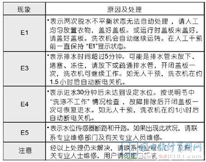

惠而浦D6035CT全自动洗衣机故障代码
2019-01-03作者:中华维修整理1598评论
