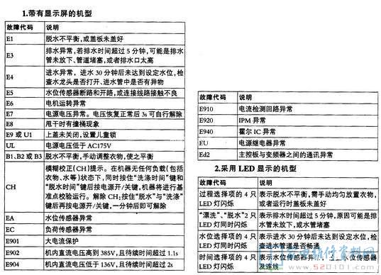

惠而浦全自动洗衣机故障代码汇总
2019-01-03作者:中华维修整理13479评论
  • 海尔XQB70-Z1708全自动洗衣机故障代码
  • 海尔XQB70-BS1708全自动洗衣机故障代码
  • 海尔XQB70-Z1706BJ全自动洗衣机故障代码
  • 惠而浦D6031CT全自动洗衣机故障代码
  • 惠而浦D6035CT全自动洗衣机故障代码
  • 惠而浦XQB70-Y7095A全自动洗衣机故障代码
