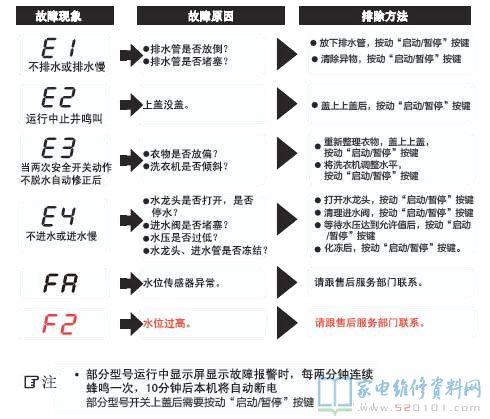

海尔XQB70-Z1706BJ全自动洗衣机故障代码
