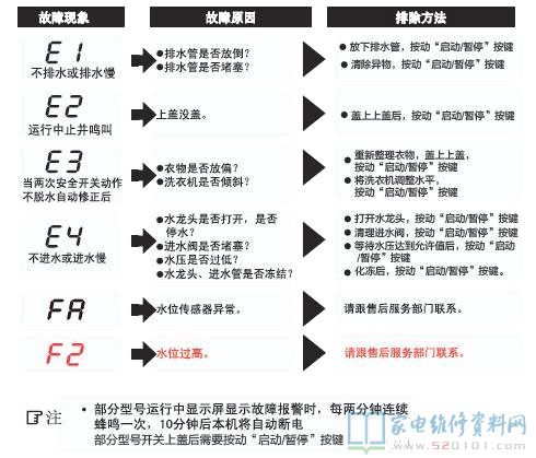

海尔XQB55-Z1706M全自动洗衣机故障代码
