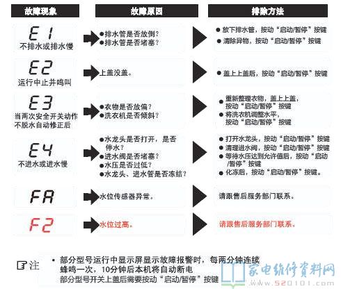

海尔B7001Z71V全自动洗衣机故障代码
