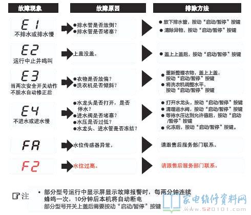

海尔XQB65-Z1708全自动洗衣机故障代码
