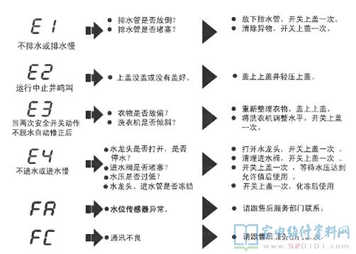

洗衣机故障代码
海尔MW-PQ10SC波轮洗衣机故障代码
2018-09-11
作者:voyager整理
1549
以上故障代码适合海尔MW-PQ10SC波轮洗衣机
