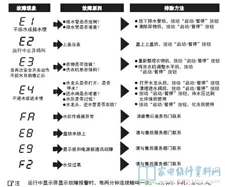

海尔MB85-FY1U1全自动洗衣机故障代码
