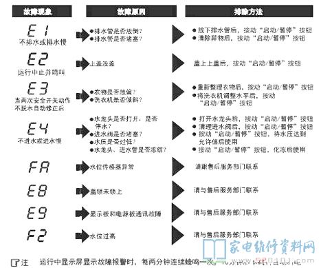

海尔EMB75FY1U1自动档洗衣机(Hello Kitty定制款)故障代码
