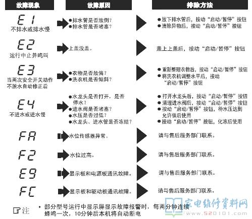

海尔EB80BM2WU1全自动洗衣机故障代码
