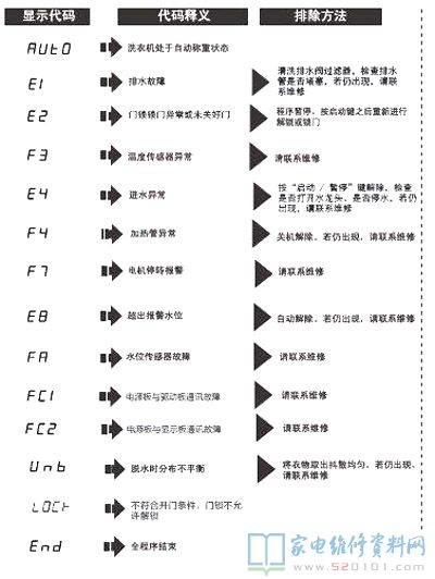

海尔EG8012Y1U1 KT变频洗衣机(Hello Kitty)故障代码
