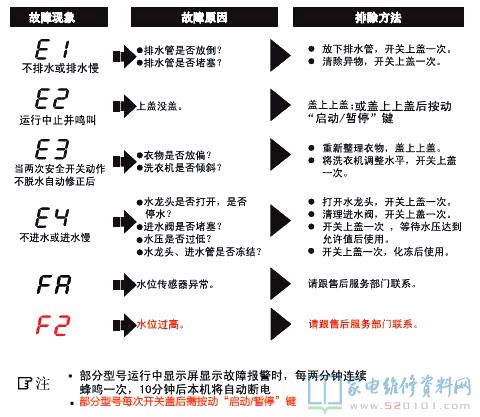

海尔EB55M2W波轮洗衣机故障代码
2018-09-17作者:中华维修1323评论
  • 海尔EB55M2WH波轮洗衣机故障代码
  • 海尔EB55M2JD波轮洗衣机故障代码
  • 海尔EB65M2JD波轮洗衣机故障代码
  • 海尔EB80M2W波轮洗衣机故障代码
  • 海尔EB72M2W波轮洗衣机故障代码
  • 海尔EG8012Y1U1 KT变频洗衣机(Hello
