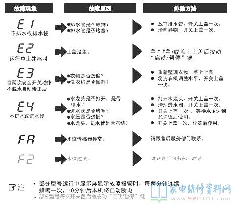

海尔EB72M2W波轮洗衣机故障代码
