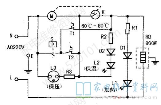

一、电路工作原理
该电压力锅技术参数:使用电压AC220V,加热功率800W,工作压力50kPa~80kPa,限压压力90kPa,保温温度60°C~80°C,保压时间0~30min。整机电路由加热/升压保压电路、保温电路和保护电路等三部分组成,如图1所示。
由超温熔断器FS、加热器RD、定时器K、定时电机M、压力控制开关S、限温器T2和加热指示灯L1、保压指示灯L3等元件组成加热/升压保压电路。接通电源(若不设置保压时间,即定时器K处于“关”挡),220V市电经压力控制开关S、保温器T1加至加热器RD两端,RD开始加热,L1点亮。当锅内温度升到80°C时,T1断开,RD停止加热,L1熄灭,L2点亮,电压力锅进人保温状态(其工作原理与保温式电饭锅相同)。
将定时器K顺时针方向从“关”挡旋转到所需要保压时间的位置,定时开关闭合,此时K与M联动,220V市电与S、T2、K 、RD 、FS构成回路,L1点亮,RD加热升乐。当锅内的工作压力上升到80kPa时,S断开,切断回路电源,RD暂停加热,L1熄灭,L3点亮,电压力锅进人保压程序,此时定时电机M逆时针转动,开始保压倒计时。由于加热回路断电,锅内的工作床力下降到50kPa时,S复位接通回路电源,随后重复.上述保压过程,RD间断性加热,L1与L3交替亮灭。当定时器逆时针返回“关”挡时,K断开,一次烹饪结束。
2.保温电路
由保温器T1、加热器RD、超温熔断器FS和加热器指示灯L1、保温指示灯L2等元件组成保温电路。当定时器返回“关”挡时,电压力锅进人保温状态。锅内温度高于80°C时,T1断电。锅内温度低于60°C时,T1通电,以后重复上述保温过程,RD间断性加热,L1与L2交替亮灭,使烹饪好的保温在60C~80C范围内,直至拔下电源插头,保温电路才会停止工作。
3.保护电路
FS、TS分别是超温、限温保护元件。当锅内温度升到极限温度或电路发生短路故障时,FS会自动熔断,关断整机电源,防止事故发生。当锅内空烧或超过设定温度时,T2自动断电,自动退出加热状态,起到保护的作用。
二、常见故障维修
例1:整机不工作。分析检修:根据故障现象进行分析,多是220V市电未进人加热/升压保压电路。用万用表测量电源插头L、N脚间电阻无穷大(正常电阻约60Ω),说明加热/升压保压电路有开路故障。经检查,是FS熔断,冉检查电路无短路性故障,估计是FS质量不佳,自行熔断,引起所述故障。更换FS (RF型、250V、10A、145°C超温熔断器后,通电试机,电力锅正常工作,故障排除。
例2:保温功能失效。分析检修:保温功能失效多是保温器T1触点严重烧蚀引起开路,选购KSD101型.250V 10A双金属片温控器更换。若缺售,可拆废旧电饭锅保温器更换。试用时若保温温度有偏差,稍微调节调温螺钉即可解决问题。
